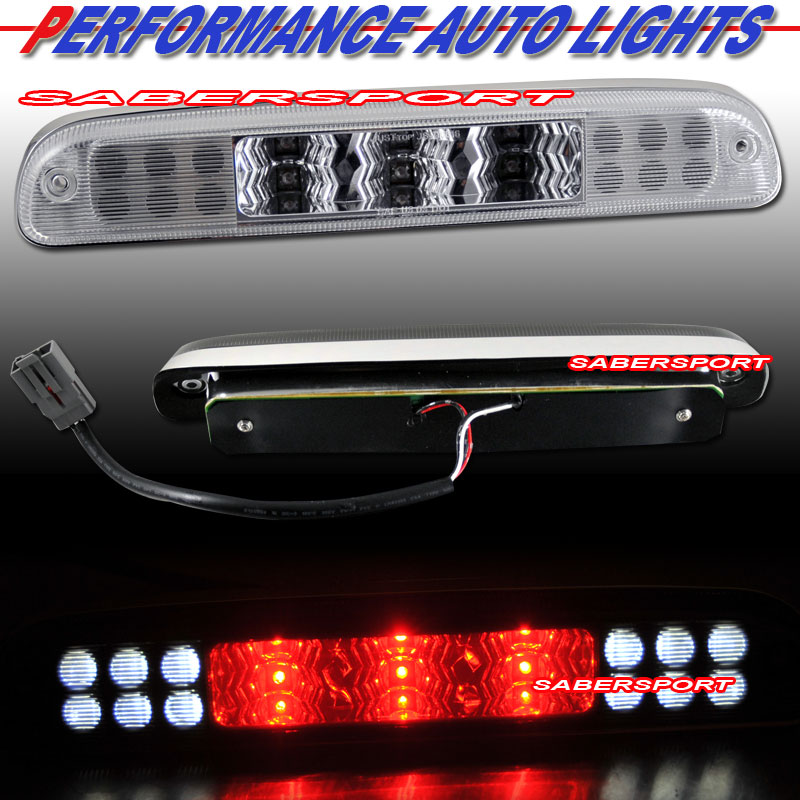

Sur d'autres voitures que j'ai remises en full 100% US j'ai acheté ça un comme feu de brouillard / feux de recul : third brake cargo light.
C'est un feu qu'on trouve sur le toit des pickup US et qui sert de 3ème feu stop et d'éclairage de de benne.
http://www.ebay.com/sch/i.html?_sacat=See-All-Categories&_from=R40&_nkw=third+brake+cargo+light&_dmpt=Motors_Car_Truck_Parts_Accessories&Make=Ford&rt=nc
Les Ford sont bien :
Tu branches l'alim feu de brouillard sur les led rouge centrale et l'amim des feux de recul sur les blanches de coté.
Tu le fixes à l'envers sous le pare chocs au milieu et le top c'est directement sur l'attelage.
Je dois avoir des photos : c'est propre.
