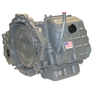

quand je cherche je trouve (encore 2h de recherche ce matin)
donc la BVA du 2.8 CRD est bien une 41TE (A604)
soit la même BVA que sur tout les minivans 2 roues motrices depuis au moins 1990(pour les AWD c'est la 41AE)
Et je le prouve par plusieurs documents:
voir là --> boites Chrysler
et encore là -->microfiches S4 Europe
La 62TE n'est sortie qu'en 2007 et c'est une 6 vitesse.
Citation :
sur S5 la BVA du 2.8L CRD est la même que sur le V6 3.8L : une 62TE voir lien ci contre -->Chrysler document
donc Laumay, pour ta vidange de BVA la procédure du tuto que je t'ai proposé est la bonne, ne t’inquiète pas.
