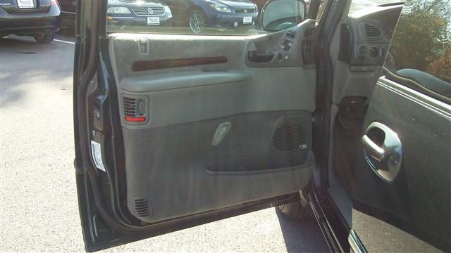

salut , tiens j'ai trouvé une photo de l'emplacement de l'haut parleur dans la porte conducteur , je c'est pas si ça pourra t'aider mais bon

Merci pour la photo Olivier, je pensait surtout sans la contre porte pour voir l'enceinte.
J'ai le même montage avec les Infinity Audio 10, et avant de démonter, je souhaitait voir les H.P. d'origine.
