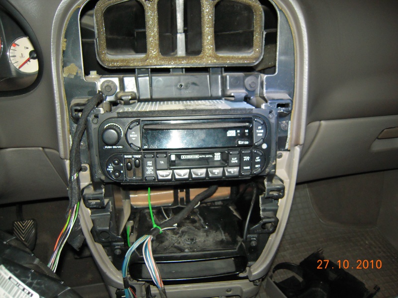

Désoler du retard, c est partis.
avant!
Image hébergée par servimg.com" border="0" alt="" />
commencer par demonter le haut de la console, enlever les caches aux nombres de 2 et 2 vis crusiforme.

je retire la console et voila mon autoradio a nue , il y a 4 vis cruciforme a démonter , et ensuite l'autoradio viens , débrancher le câblage une fiche et l'antenne.

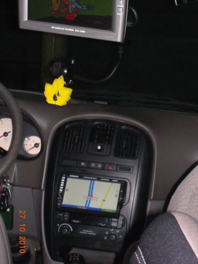

et voila le resultat.... DVD, GPS, Téléphone, radio, usb etc ecran 18 cm et le son et bien plus meilleur et les bass du délire .

je l'es branché sur l'écran plafonnier , navigation GPS ,pendant que les enfants regarde un dessin animée.
il es génial ,le prix 288€ sur?
EBAY ! ou ? heu ALLEMAGNE , c'est allemand alors....

super boulot , tu la payé combien ton poste ?
domage les photo sont trop petite, m'enfin ....

désoler , c'est la 1er fois que je fait rep photos donc j'ai fait se que j'ai pu,
288€ il es magnifique et c'est un régal.

l'ecran est motorisé, et inclinable.

et les menu sont en allemand ???
c'est claire ca doit changer ...

salut
non en Anglais et GPS en Français

les modifs pour la façade,
comment avez-vous trouvé les références des pièces?
et ou est passé le voyant de la coupure moteur?
par avance merci pour le tuto et surtout pour les réponses.

bonjour ,
en fouinant de droite a gauche , éviter les pseudo spécialiste ( norauto feuvert etc)
1 er liens , connectique autoradio
http://cgi.ebay.de/Adapterkabel-Fahrzeugspezifisch-Chrysler-Grand-Voyager-/330346352069?pt=Einbaurahmen_Radioblenden&hash=item4cea2d4dc5
2 eme liens ,entretoise :
http://cgi.ebay.de/Radioblende-Chrysler-Grand-Cherokee-Voyager-2002-1DIN-/350368031857?pt=Konsolen_Halter&hash=item51938fe471
3 eme lien l'antenne:
http://cgi.ebay.fr/ISO-DIN-Antennenadapter-Antenne-Adapter-8-564-/150454018137?pt=Kabel_Stecker&hash=item2307c22059
et par la suite faite vous plaisir avec l'autoradio de votre choix.
concernant le voyant coupure moteur?
je pense que vous voulez parler du voyant alarme autoradio d'origine? y a plus !
je vais monter prochainement une alarme déporté ,car celle d'origine est comme l'autoradio a désirer.
cordialement hakim
