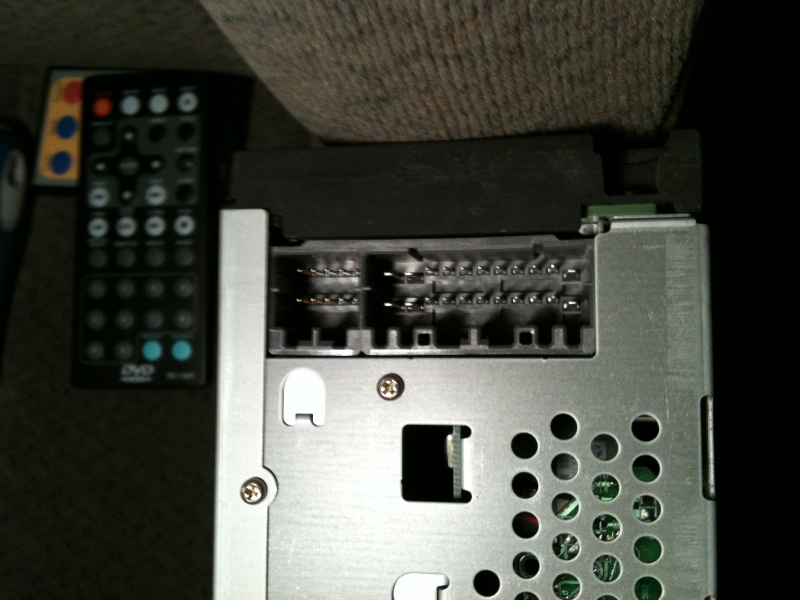

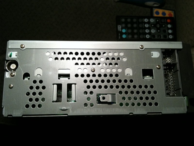

Voila j'ai enfin reçu mon adaptateur auxiliaire, après deux commandes annulés en Angleterre pour des modèles connect2, j'ai commandé un BlitzSafe "CHY / AUX DMX V.1AL":
Mon poste est un combiné K7 / CD / CDC, de type RAD:
Mon poste a donc le connecteur de chargeur de cd avec 10 pins.
J'ai donc tester ce jour le blitzsafe, il fonctionne a merveille, cela rajoute l'icone du cdc sur le poste, il suffit de passer en mode cdc, il se met sur le cd1 track1 et le son de l'accessoire connecté est envoyé directement sur les hp du Voyager Smile
Je vais donc aller acheter de quoi me fait une platine avec 3 rca femelle pour me faire un joli connecteur dans le vide poche centrale pour y connecter mon archos, donc un rca pour la video et deux pour le son Smile
Je ferai deux trois photos pour faire voir ca Smile

si je te comprends bien, avec ce poste tu peux brancher un DVD ?
ouh là si c'est ça il faut que je regarde le derrière de mon poste

Oui, par contre tu perds le chargeur de cd si tu en avais un, car l'adaptateur se connecte a la place du cdc. Après, avec cet adaptateur tu peux envoyer n'importe quel son dans le poste, donc Iphone, dvd, lecteur divx ect...ect..... Si faut que tu regardes que tu ais bien la prise a 10 pins de libre (en haut sur la photo 2 et a gauche sur la photo 3). Et sinon sur la facade du poste il faut qu'il y ait "RAD" de marquer, pour les autres modeles je sais pas si ca marche, je suis comme St nicolas, je crois que ce que je vois Smile

avant de demonter ma radio est ce que sa peut marcher sur une radio/cd de 2005
merci
cedric king
http://forumrenaulttrucks.forumgratuit.be/
MessageSujet: oui je comfire que le model RBK   Mer 26 Mai - 1:11
salut cedric_astra sur ma Caravan j'ai le model RBK comme le tien et jais 2 conection en arriere de celui ci 1er ces les entré de courent et sorti des H-P et 2iem plus petite compatible avec l'oxiliere montré sur la photo plus au moi ces le lecteur DVD integré qui de conect la. dsl j'ai pas de photo
